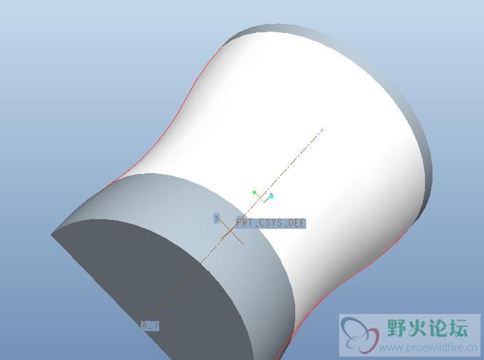

如图。我现在选中某个面的时候,选中面变成白色了。很不习惯。以前是红色的。哪位知道选中面颜色怎么改。在哪改,知道的麻烦告知下,谢谢!!!

视图——显示设置——系统颜色——图形——选定
在这里设置,一般默认的红色的RGB,R-255,G-51,B-51。你也可以利用颜色轮盘选其他颜色。

系统配置方案改为默认的试试
