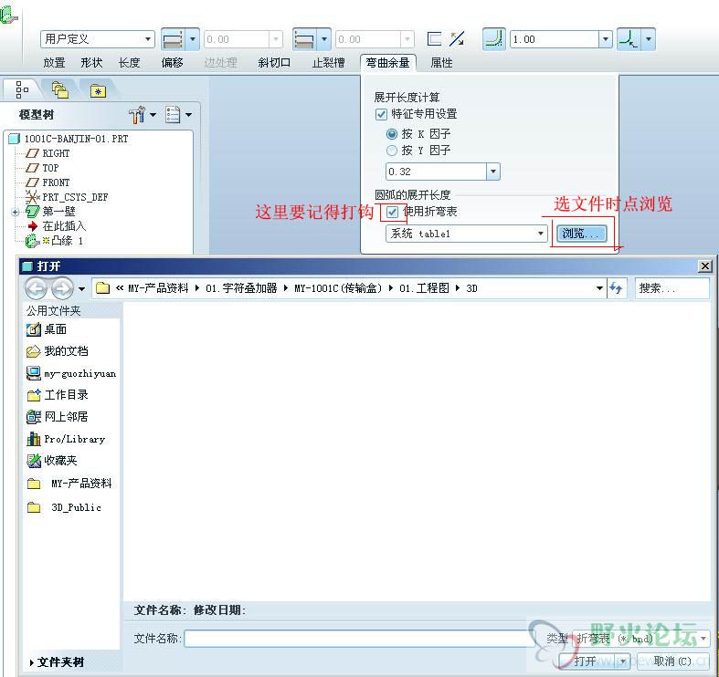

PROE 钣金折弯表,我做好了钣金折弯系数表,但是怎么使用呢,有没有高手详细说下使用折弯表系数啊

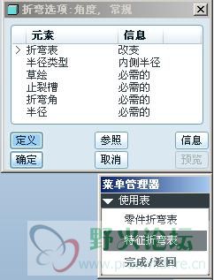

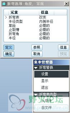

发表于 2011-5-9 13:49 | 显示全部楼层
你选择折弯时,有可以选择折弯表的选项
我就举个折弯的例子吧!
下图1,2为依拓扑菜单形式出现的选择折弯表的方法,附件图4是依窗口形式选择折弯表的方法
[ 本帖最后由 awaken 于 2011-5-9 14:34 编辑 ]
