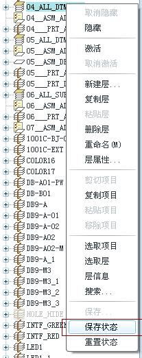

发表于 2011-5-9 09:29 | 显示全部楼层
你设置好层后,进入层树,在左边导航区任一位置右击,选择“保存状态”即可!

 楼主| 发表于 2011-5-9 09:31 | 显示全部楼层
多谢,我刚才就是差的这一步,谢谢您提醒我。

发表于 2011-5-9 10:47 | 显示全部楼层
呵呵,没有保存层的状态。。。只保存了文件
69
发表于 2011-5-9 11:43 | 显示全部楼层
没有设置保存状态
