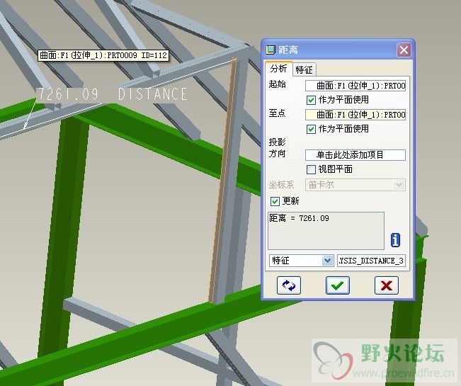

如何将一个测量尺寸的值设成关系式驱动值?

 楼主| 发表于 2011-5-9 10:25 | 显示全部楼层
proe尺寸驱动
谢谢!参数控制装配的方法我会的。
我问题在组建里做阵列,需要要两个柱子之间的距离做驱动,而这两根柱子的装配参照是一个梁的两个切口,长度无法做参照。

 楼主| 发表于 2011-5-9 13:45 | 显示全部楼层
proe尺寸驱动
上面的问题我终于想到了办法了,给大家分享一下。
在工程图中控制阵列,也就是把那无法在组件或草绘中设置的尺寸参考,在工程图里标注出来。
每次再生这工程图尺寸都会跟着约束变。
把这把这个标注代码编入组件关系式,把它设为驱动值。
