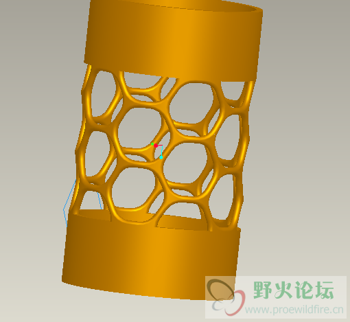

发表于 2011-5-8 18:13 | 显示全部楼层 |阅读模式
把一根板折弯成一个环状的是不是用“扭曲?命令。如轮胎造型之类的   怎么进行骨架折弯啊 求达人详解 最好有图解
403
654
发表于 2011-5-8 19:10 | 显示全部楼层
那不是扭曲命令,是环形折弯命令,轮胎造型在论坛里挺多的你搜一下。给你个图,你看一下,里面用到环形折弯命令,这是我看着一个视频做的。
[ 本帖最后由 chaochao412 于 2011-5-8 19:25 编辑 ]
01.prt.rar
176.66 KB, 下载次数: 19
