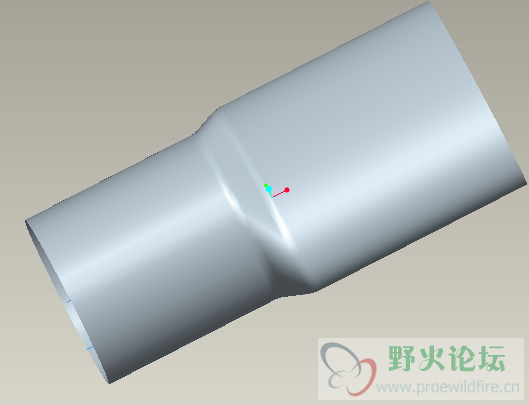

我做了个比较复杂,有简单的吗,还有一种做完后工程图不好出

把圆的变扁,不如直接做扁的。

我觉得你可以用可变截面扫描弄,因为在压弯前后,管子的周长几乎不变,所以你把它的周长设为常数,看看行不。

用混合试试看,平行或旋转看情况选择

3楼正解    可变剖面扫描

这用可变就很快就好了啊。

直接画扁管不就行了吗

那请问管子变形部分向内凹陷,应该怎么画啊,还要保证周长不变
