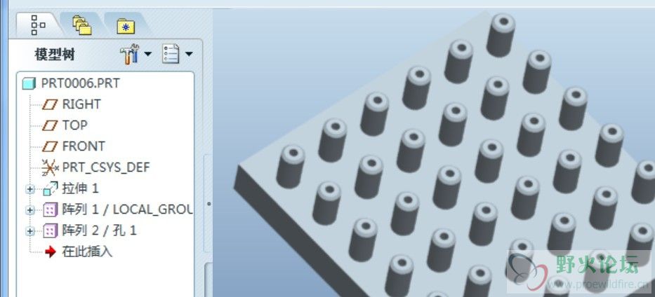

请教一下:为什么在参照阵列后,在柱体间仍只有一个孔,而没按照柱体产生阵列孔?

做孔的时候定位要弄好。5.0的图。

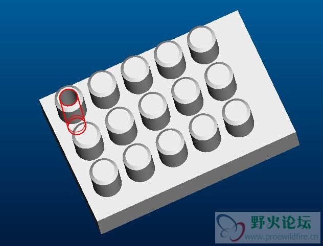

参照阵列
定好的,它显示 警告:孔_4_4_3完全在模型外部;模型为改变。
