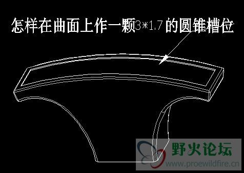

如何在曲面上做一个小圆锥槽位,指高手指教
66
80
 楼主| 发表于 2011-5-8 09:26 | 显示全部楼层
如何在曲面上做一个小圆锥槽位,附上图片

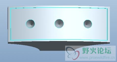

是不是石仔孔?很简单的,旋转就OK!附件是5.0的,只要做个草图旋转切就好,一般石仔位还要10-20师的平位

建个基准面,再旋转实体切割就可以了
