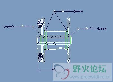

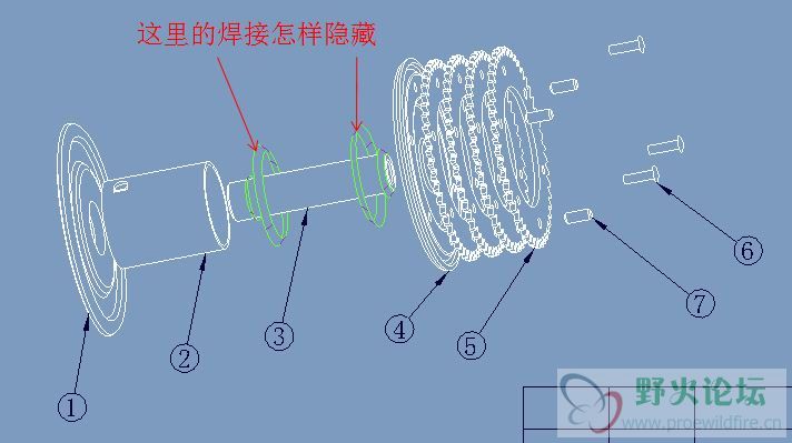

组件爆炸后焊接怎样隐藏,
第一张是爆炸后的,
第二张是组装后的。

发表于 2011-5-8 08:46 | 显示全部楼层
应该是在层里,新建个层,然后选好隐藏对象放入层,把层隐藏起来
PROE野蛮的前进
306
423
 楼主| 发表于 2011-5-8 09:28 | 显示全部楼层
层隐藏后,组件里的焊接也会没的,我只想把爆炸图里的焊接隐藏。
166
215
发表于 2011-5-8 09:36 | 显示全部楼层
不可兼得吧,这两者!
405
506
发表于 2015-10-1 01:34 | 显示全部楼层
用视图管理器的层就可以
