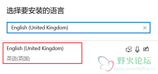

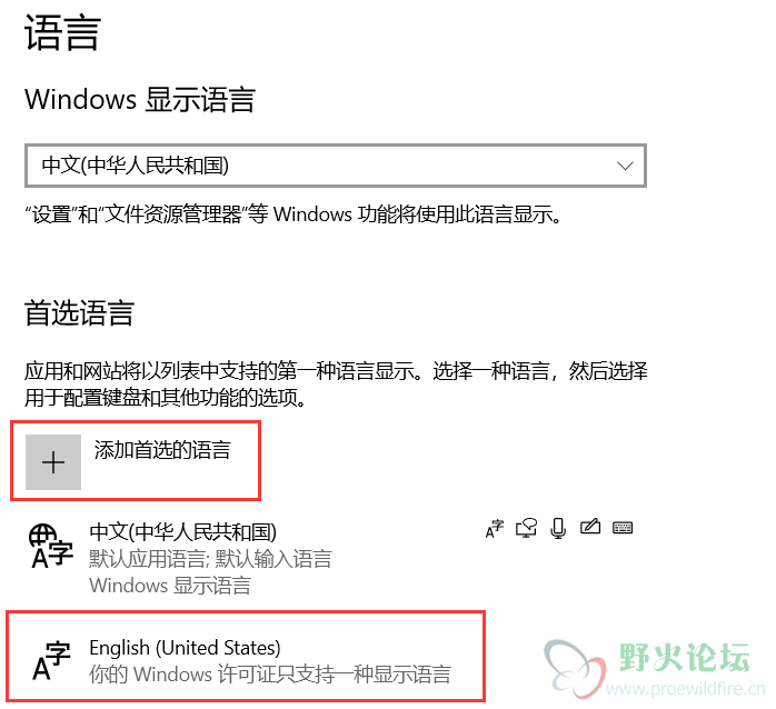

发表于 2020-7-2 09:33 | 显示全部楼层
该问题得到解决,我是用的Window 10的系统,proe5.0的版本,具体操作如下:
1、在语言栏去点击:添加首选的语言
2、输入:English (United Kingdom)   然后点击下载,在使用proe的时候切换成这个英文输入即可解决。

发表于 2020-7-23 19:45 | 显示全部楼层
八楼方法可行,但是还是小概率会出现重叠
