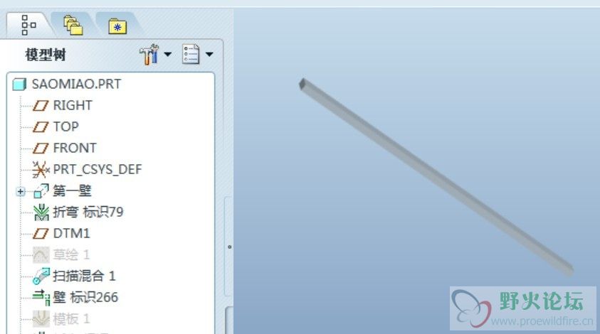

用实体这样可以画,钣金就不行了,没点确定的时候显示下面的图形,点确定就不行了,提示终止边不清楚,哪里有问题,高手解决下,多谢了!

 楼主| 发表于 2011-5-7 21:41 | 显示全部楼层
我不用展开,这个是端子接触区,要一个光滑的面

 楼主| 发表于 2011-5-8 08:36 | 显示全部楼层
没人弄过这个吗,把我的PRT画成图片里的样子就好了

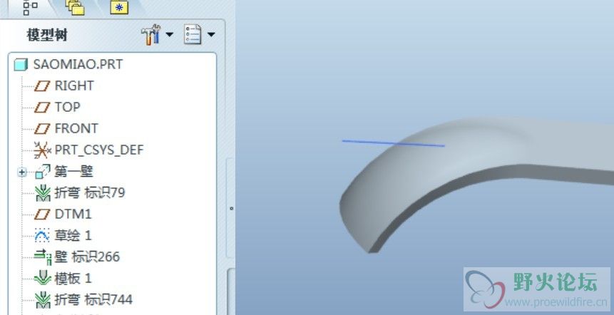

发表于 2011-5-8 16:16 | 显示全部楼层
首先说一下,不是说为了展平而展平,如果做的没法展平,往往也代表实际中无法加工。钣金展平的过程实际上基本就是钣金加工的过程的逆向。
大致给你做了下,模板随便画的,基本过线。
5.0的图,希望能打开。

 楼主| 发表于 2011-5-8 18:48 | 显示全部楼层
多谢,那我也只好用模板了
