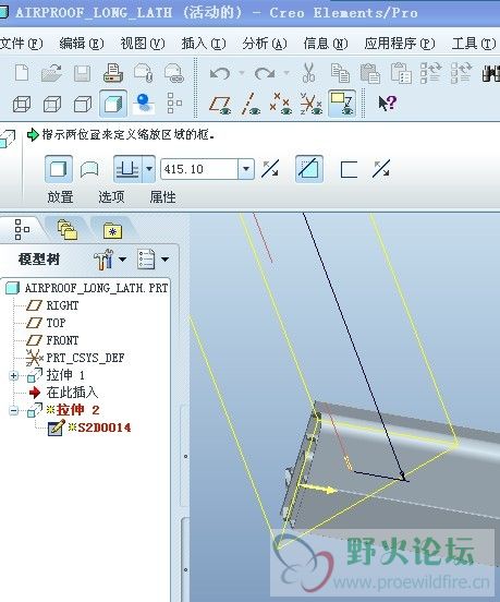

为什么我这实体零件不能切角?请网上高手指点,谢谢!

把拉伸2的那个角度改下就可以了!!!!

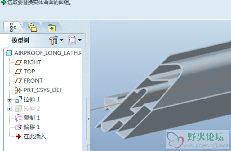

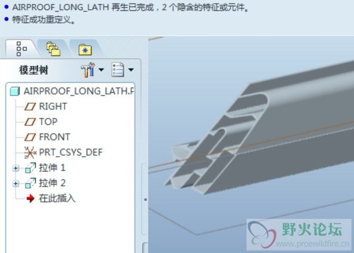

这通常是精度引起的,改一下绝对精度即可。
如果设置里没有就去配置中:enable_absolute_accuracy   yes
另外一种一种方案不该精度,第一步拉伸曲面,后面用替换也成。两种方案附图如下。

正准备发你这个切不了的解决办法时,发现5楼已经发了,不过有些其它的建议给楼主,如下:
下载了楼主的图,感觉有4个字,惨不忍睹,几乎全部都是弱尺寸,而这正是PROE最忌讳的事情,你那个截面应该是从CAD转过来的吧!转过来最好办法不是把CAD直接转到截面里,而是用插入->共享数据->自文件,把CAD文件导过来,导到一个面上,做为参照来用,这样,导过来的图,其尺寸才不会变。

下来看看也真是好多弱尺寸,我把尺寸改一下再切就可以了
