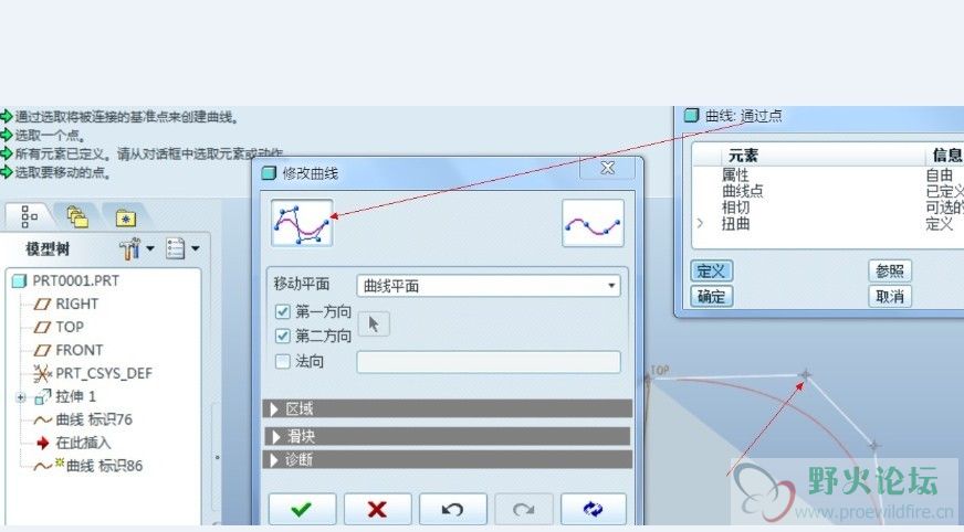

各位老大,请问在创建基准曲线对话框中创建什么样的曲线才可以定义扭曲?急啊!!!

谢谢你!不好意思,图片我不懂传。就是在创建基准曲线对话框里面有一个“扭曲”的选项,点选后可以用鼠标在窗口里拖动调整曲线的。不知道我说得好不好?这位朋友还明不明白?你有160多个金币,190多分肯定是高手,肯定知道!!!

通过剖截面和方程产生的线没提供这个选项,通常就是经过点这个,这个有扭曲选择。
详见附图
另外论坛上传图片,直接把图片作为附件上传即可看到。

非常感谢你!你的截图对了,问题是我通过4个点作出来的曲线,在点“扭曲”—“定义”时没有截图的“修改曲线”对话框弹出,不知道作曲线的时候搞错了什么地方?麻烦指点,he先生。

扭曲只适合在两个点内。
“只能在骨架曲线上通过两点执行扭曲”,这是proe的提示,你操作的时候注意看看。

原来只能扭曲只有两个点的基准曲线,多半个点都不行,再次谢谢两位!!!!!!He先生,你有管道教程吗?在论坛上只学了基本操作,高级一点的不会,谢谢共享!!
