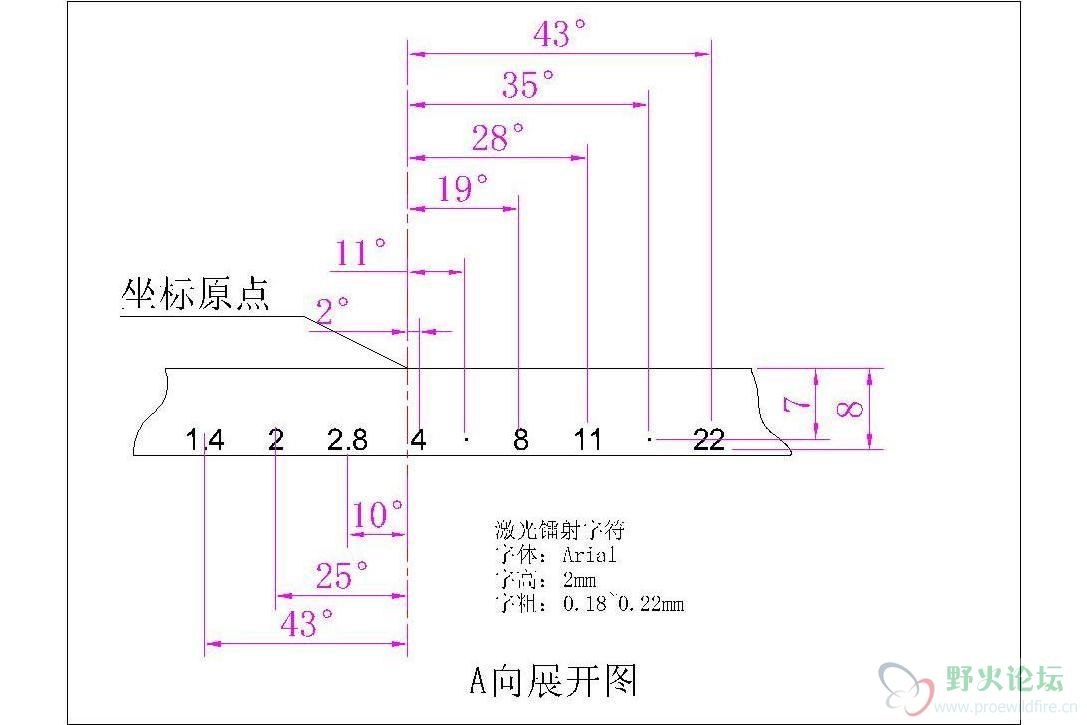

在草绘里面没有Arial这个字体,还有怎么将这些字画在轴的表面上?请大家帮帮忙。
