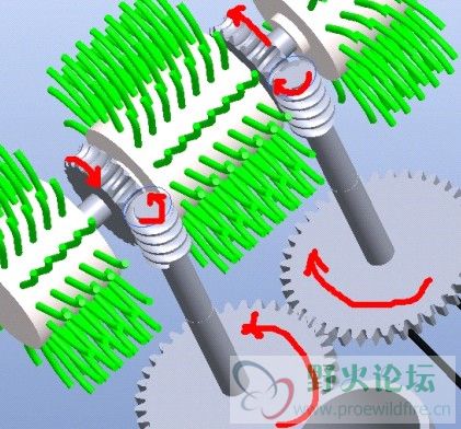

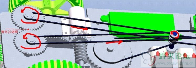

首先说明下,模型制作的有些问题:
1. 皮带在两对角直线的皮带必须有一对是交叉的
2. 然后是齿轮的传动比不是准确的
3. 吸盘没加弹簧(这个简单)
其中还有很多小地方会有很多错误。不过模型仅是给你更好想象的空间,并不是准确的实体,而是作为参考。
下面实现过程的补充:
使用实时测压装置测量四个吸盘P0压力来控制真空泵的运行状态以及车轮速度、换向机构的运动,通过遥控装置来实时控制车子的运动。对于《遥控式爬壁清洁机器人说明书》里的自动控制,我们是想加强一下。运用摄像头来观察实际工作环境、小车的运动以及清洁效果等情况,这样对于实时控制非常有利。
写一些自己的感受,对于评委有些无奈、无语。我是负责建模的,所以还是学到了点东西。看是简单的一个视频却花了不好时间构建、模拟。
1. 想象的和实际的相差很大,在装配时,修改的地方特别多。
2. 这个不像已经有实际准确尺寸,都是在建模,装配,修改,再装配中来完成。
3. 就是皮带传动模拟曾经在网上搜了大量资料,最终还是没法完成。不过像网上的那种简单的模拟确实在单个的装配中可以实现,不过在整体装配后就没法实现。所以最终放弃了那部分模拟,而实际却看不到这一步骤,视频中看不到嘛。
4. 建模软件是ProE
现在想想我制作的东西还是很简单的,ProE确实还只学到皮毛,很多还不会。我们的队名改为“失落团队”……希望得到大家的指正,向大家学习!

先不研究你的清洁效果怎样,效率怎样,是否真的能吸附在墙上并进行作业
但是
你让这种情况发生就不对了啊。。。。。
 楼主| 发表于 2011-5-7 15:19 | 显示全部楼层
由于时间问题,所以当时没有改。
上面已经说明了
[ 本帖最后由 kugongla 于 2011-5-7 15:26 编辑 ]

不好意思  没看你的说明, 好的 排除这个交叉的问题     你有没有计算过车轮转一圈之后,清洁头转多少圈?连用了两个蜗杆传动  速度会降很多啊,  如果清洁头的速度与车轮相近甚至还慢的话还有意义了么?
另外为啥要加上那对齿轮呢?
这是另一处杯具
 楼主| 发表于 2011-5-7 15:30 | 显示全部楼层
这道是效率问题,这个确实非常严重。你有什么好建议??

曾经想过简化它,不过下面那对蜗轮蜗杆(清洁刷)可以简化为一个。这又回到刚才的问题了,这个机构需要如何改进??

呵呵  LZ连这种错误都会犯,而且还拿去参赛了      也不要说:“模型只是示意,会与实体有出入”这种话    在没有功能样机之前,拿什么判断你的设计是否可行?  模型  这套模型又不可 实现
     视频连接已看过,这么说你设计的出发点就要调整了,你会使用这种机器清洁么,这机器有人擦的快还干净么?
     如果LZ现在还在认为可以实现,并且找评委的原因的话,不妨找找自身的原因。
     我不是在嘲笑,或者和LZ过意不去,我也属于喜好自己搞创新制作这种人,我只是想提醒LZ,不要陷入在这有限的空间内,不妨换个思路,换个方式,或许会有意想不到的收获。
