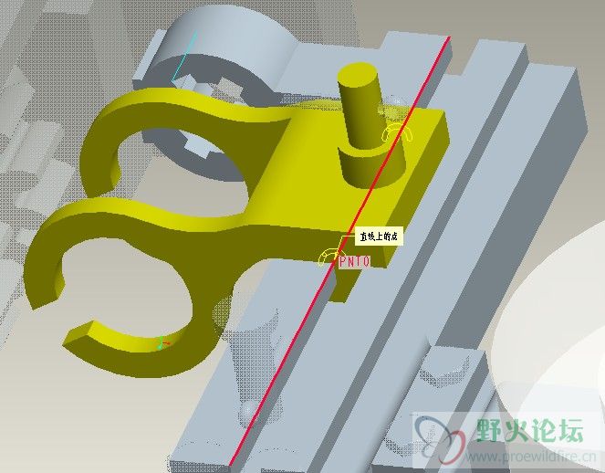

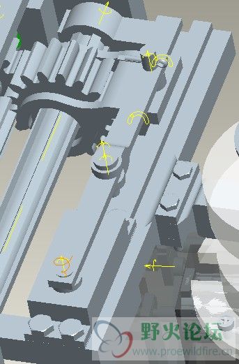

我画了个曲柄滑块的机构,末端是一个可以在T型槽中滑动的机构。
在装配时,用了槽连接,而且是两个槽连接,因为定义一个槽连接在
机构模式下,那个拨叉不是在槽里滑动,而是围绕槽连接定义的点
转动。  可是定义两个槽连接的话在机构里有动不了。。为什么??????
请高手指教啊。。   是装配时定义的槽连接不对吗??  曲柄摇杆机构好使(试过了)
装配时定义两个槽连接
装配时定义两个槽连接
机构模式下的图
机构模式下的图

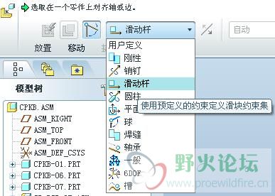

为什么不定义滑动杆呢?
很明显你这个运动是在槽内滑动,滑动杆连接是你这个运动最好办法。
看楼主还有问题,红色字为补充说明:
都说了,你这个运动最好定义滑动杆,滑动杆本来就是针对你这种直线滑动运动的,
直接一步就OK了,何必要舍本求末,定义两个槽连接呢?

你说是绕着点转动是因为你电机方向或者转轴定义错误。
如果实在是想定义成槽运动,你槽的两个电机运动冲突的话, 也不会动
或许你根本就没有定义槽运动的电机,所以不动也很正常

 楼主| 发表于 2011-5-7 14:06 | 显示全部楼层
回复 2# awaken 的帖子
我定义两个槽连接,就是因为定义一个得话,这个滑块不完全在槽里走,因为滑块上只有一个点在槽轴线上而已,所以定义了两个槽连接。。。
那定义槽电机时哪个? 是执行电动机吗?还是编辑定义槽连接??
发表于 2011-5-7 14:24 | 显示全部楼层
回复 2# awaken 的帖子
谢了,我正做滑动杆呢,滑动杆定义了两个边对齐,旋转轴定义的是两个面,总算是搞上了,可是在机构里还是没法动,,,正研究中。。

回复 2# awaken 的帖子
嘿嘿,好使了,原来装配的时候装开口销的时候给定死了连杆。。郁闷死了。。。谢谢你。
