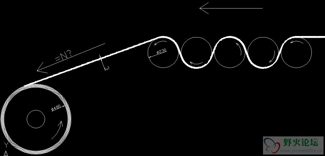

如图所示:是否能够用mechanic求出总的拉力N=??具体该怎么做?中间的带为:宽100厚3的钢带,算出要用多大的牵引力可以讲带拉出?

什么钢?这种钢材的弹性模量的相关参数是不是可以作为参考?用mechanic作此类分析没试过,建议先准备好此类钢板的相关资料,等待高手帮忙。

这个是不是在动力学分析中呢?

这个是不是不能算的啊!怎么都没人回应呢?大侠在哪里。。。。。。

估计是算不出来

貌似在机构仿真里有算这个的,以前在书上看过一个例子是算摩擦力的

这个PROM目前做不了,属于塑性变性范畴了,只能做弹性变形范畴的东西,用ADAMS应该可以求出来。
