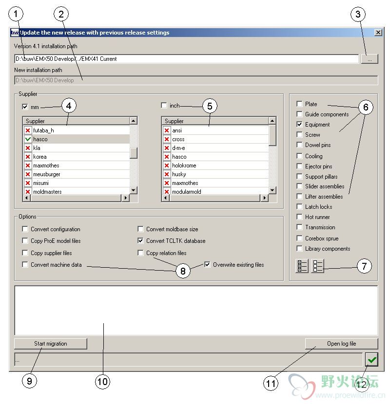

EMX5.0出来后,很多朋友都在问如何挂上龙记模架,其实不用挂,只要你原来安装的EMX4.1有安装龙记模架,就可以用数据库转换器把4.1的数据转换成5.0的数据
转换继承的数据库
数据库转换器将继承的 EMX 数据库转换为当前格式。执行 <安装目录>/i486_nt/emx50_migrator.exe 文件,以启动数据库转换器。将打开“使用前一个版本的设置更新新版本”(Update the new release with previous release settings) 对话框。
1:“4.1 版安装路径”(Version 4.1 installation path) (1) 框显示继承的数据库路径和文件名。单击 2.jpg (3) 以选择另一个路径和文件名。
注意:“新安装路径”(New installation path) 框 (2) 显示当前的 EMX 位置。
2:选择“毫米”(mm) (4),以包含所有继承的公制数据库零件并在“供应商”(Supplier) 列表中显示所有公制供应商;或清除以忽略。
3:选择“英寸”(inch) (5),以包含所有继承的英制数据库零件并在“供应商”(Supplier) 列表中显示所有英制供应商;或清除以忽略。
4:选择要转换的元件类型 (6),或单击 3.jpg   或   4.jpg (7) 以选择或清除所有元件类型。
5:在“选项”(Options) (8) 区域中选中一个或多个转换选项复选框。
6:单击“开始迁移”(Start migration) (9) 以转换继承的数据库。过程状态显示在消息框 (10) 中。
7:单击“打开日志文件”(Open log file) (11) 以查看转换过程日志文件。
8:单击 5.jpg (12) 以关闭对话框。

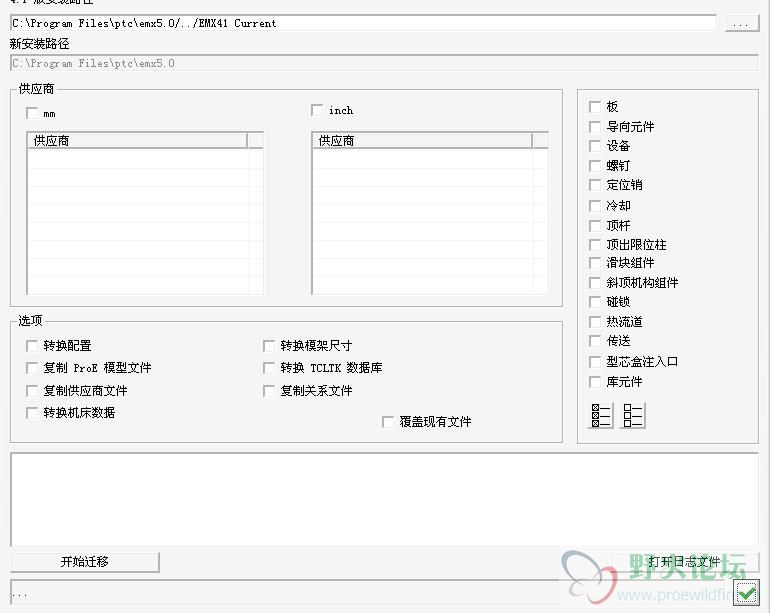

发表于 2008-6-8 00:49 | 显示全部楼层
我这里有中文版的,大家可以参考一下
