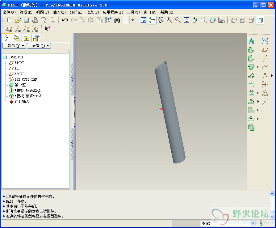

如附件,
模具成型会报告错误,无法成型特征。
见模板2242
但冲孔成型就能顺利建模成型特征,
见模板2318
取消隐含就看到效果了。
注意:确定不是位置的问题。
模板2242 位置有些小问题,但调整后照样报错。
有此文件应用模具成型成功的方案吗

你这是老版本,实际上在新的版本中这两个命令已经整合在一起,你选择的时候注意边界面和种子面即可。
能告知版本号么?3.0 4.0?
你选择的时候注意边界面和种子面即可。
这个有注意,模具程序需要这个的。
