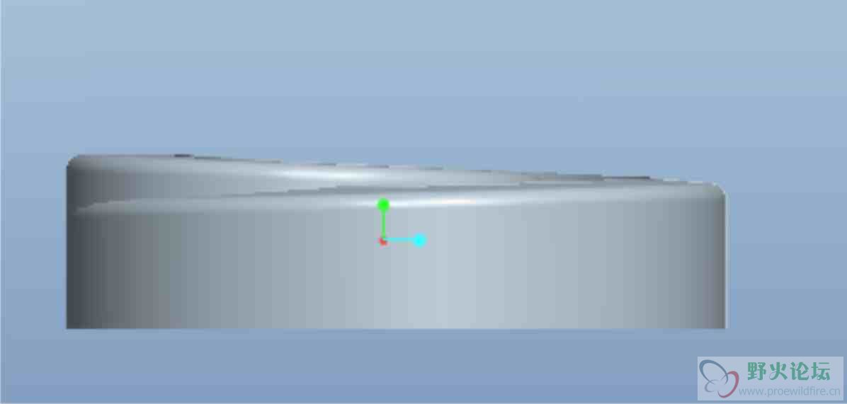

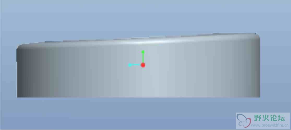

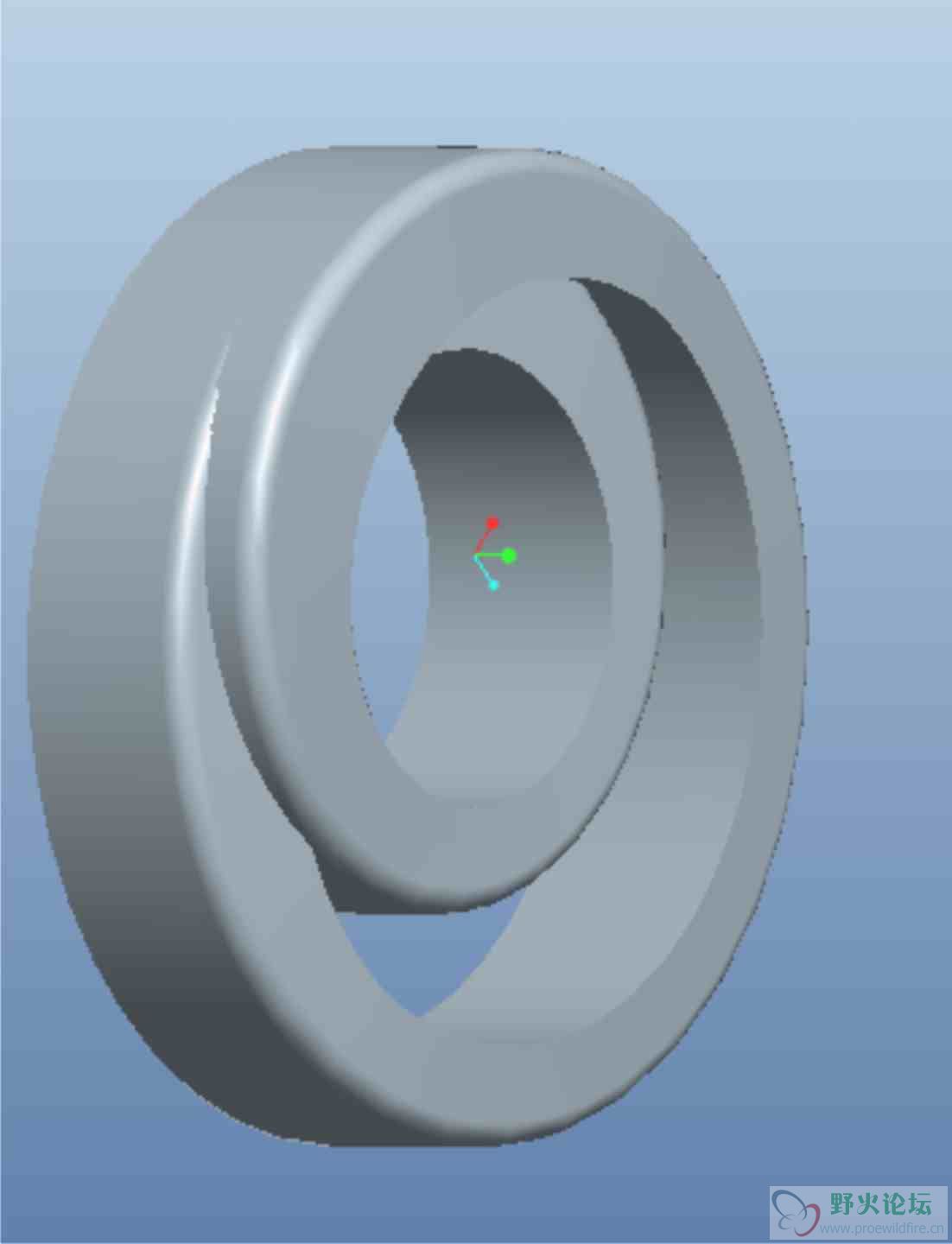

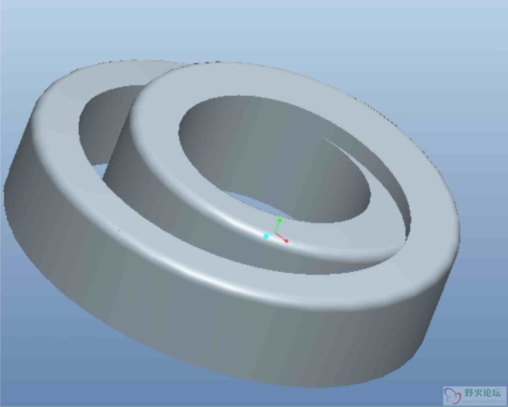

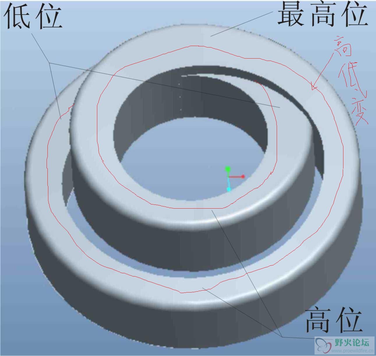

这个吊咀要求如图片效果,高低渐变,图片是我用面做的,搞不出实体,请高手帮帮忙搞出3D,大家都可以练练手,有个DXF档可以导入做草图参考,
高低位大概如图片效果.

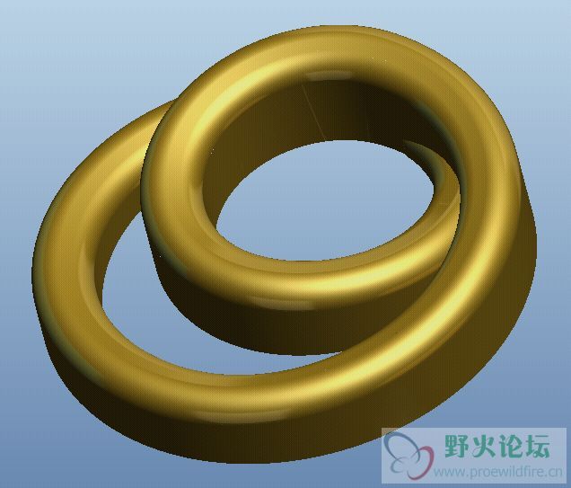

发表于 2011-5-7 14:34 | 显示全部楼层
。。。。。我用VSS用的,很麻烦,扫描了三次。
136
233
发表于 2011-5-7 21:30 | 显示全部楼层
可以用VSS直接扫的,用图形或者trajpar函数做约束就可以了。
