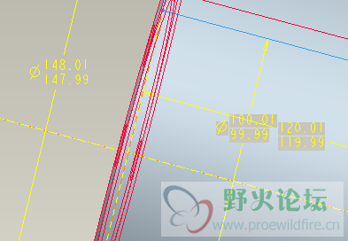

发表于 2011-5-6 15:19 | 显示全部楼层 |阅读模式
我画的模型双击的时候显示的尺寸是上下+-0.03,请问怎么样显示中间值无公差??

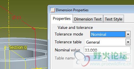

发表于 2011-5-6 15:29 | 显示全部楼层
在工具---选项中,设置tol_mode值为nominal
对于已有的带公差的尺寸,则右击该尺寸---属性,将TOLERANCE MODE设置为NOMINAL
(这个方法也可以同时选中N个尺寸来设置)

发表于 2011-5-7 23:36 | 显示全部楼层
工具,环境里把公差前面的那个勾去掉
 楼主| 发表于 2011-5-9 08:07 | 显示全部楼层
谢谢了,原来这么简单...
