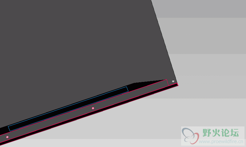

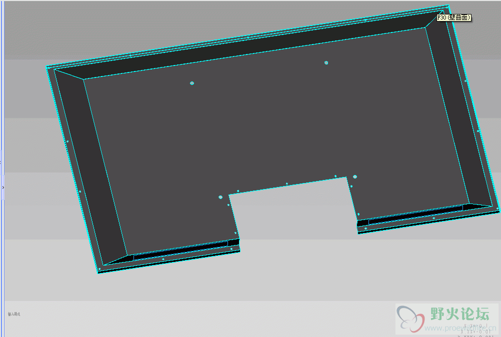

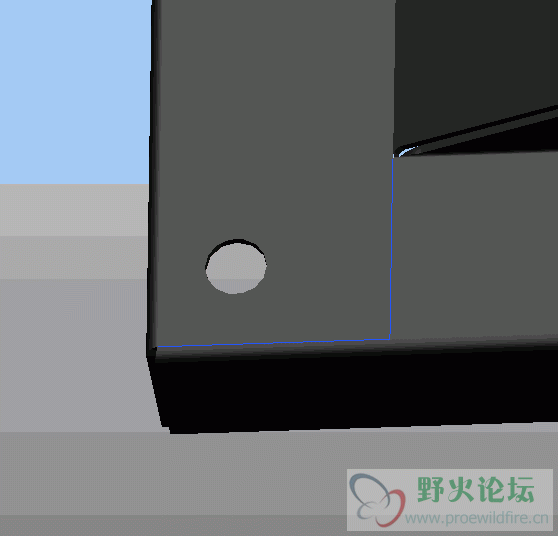

 楼主| 发表于 2011-5-11 20:46 | 显示全部楼层
现在就是不知道那个缝应该怎么做,很是烦,现在上图。
