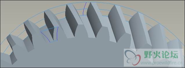

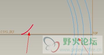

请问各位高手,这个渐开线要怎样才能到基圆上去啊?我的方程都没问题,检查好几遍了,可做出来的渐渐开线就是不到基圆上去,求解释

渐开线方程:
r=基圆半径
th=t*45      45为渐开线的长度(楼主可以把此值加大)
x=r*(cos(th)+sin(th)*th*pi/180)
y=r*(sin(th)-cos(th)*th*pi/180)
z=0

哦,没看清楚,楼主画的渐开线基圆半径太小了,加大一点就可以了

对,你说到点子上了,,,解决了,谢了
