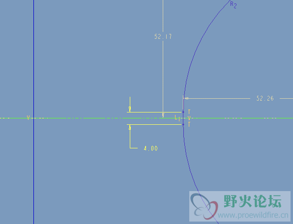

昨天我学着画了一下天圆地方,完全是按论坛上的教程做的。
展开时没有任何问题。
后我来我自己画了一个,想复习一下,结果画出来了但是展开的时候就不行了。
和我第一个画的对比了一下,发现了一个问题:
  画那个“圆”截面的时候,那四条直线边必须和圆弧相切,否则无法展开。看来,那四条圆弧是不可以同心的。
注意下图那条竖直线,刚才我说的就是它。
它和圆弧必须相切才能展开。

这是应该注意的地方
其实就是四条短直线和四短等圆弧的相切
