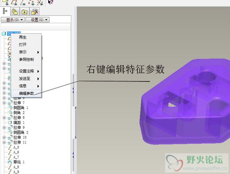

 楼主| 发表于 2011-5-6 09:43 | 显示全部楼层
在PROE建模时,如图在特征名称上单击右键--编辑属性

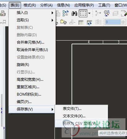

 楼主| 发表于 2011-5-6 09:56 | 显示全部楼层
BOM表自动生成,BOM球标我在这里就不做了,在生成BOM表后,单击点亮BOM表---表---保存表---另存为CSV文件,  然后CSV文件用Excel打开编辑成为零件清单

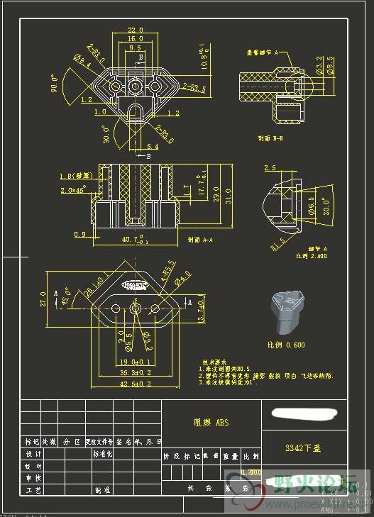

 楼主| 发表于 2011-5-6 09:58 | 显示全部楼层
工程图零件属性自动生成
48
 楼主| 发表于 2011-5-6 10:02 | 显示全部楼层
是的 , 可以编辑中文参数, 编辑时注意更改 类型为“字符串”,这点很重要。 其他的我图框上设置好参数了的。
