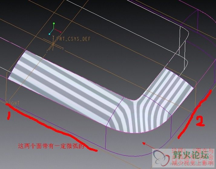

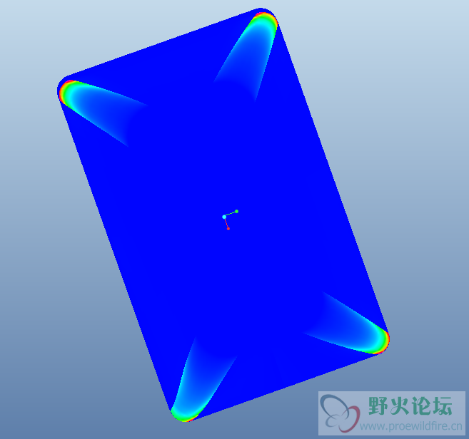

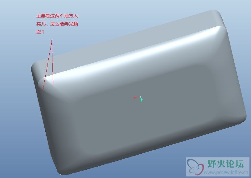

如图,四个角很不光顺,烦请高手帮忙解决一下,多谢了!

从造型上看  应该外圈圆角大于内圈倒角吧,即使不一定大于,那外圈圆角也有点小了,造成这种效果的另一因素还在于外圈的倒圆角与直线的相切方式
于是做了小小的改动
我 的是4.0  和 creo   打不开你的文件,又怕你打不开我的文件
我就临摹了一下。。。

最好的办法就是不要倒角

再发一次图,求解决

发表于 2011-5-6 16:10 | 显示全部楼层
这个类似画苹果外壳的那个例子了。
可以搜一下,2楼的方法真的很不错的。
