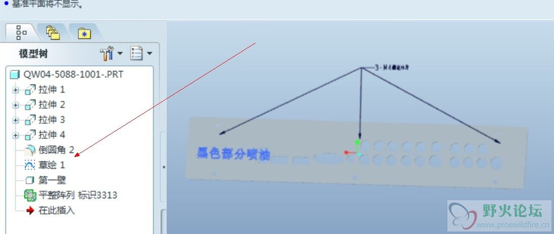

这个用实做的零件为什么不能转成钣金啊,很是奇怪,希望大佬们帮我解决。这个可以用复制曲面的方式做成钣金件,但我希望直接转成钣金件,可是转不了。不知道问题出在哪里。期待高手出现。

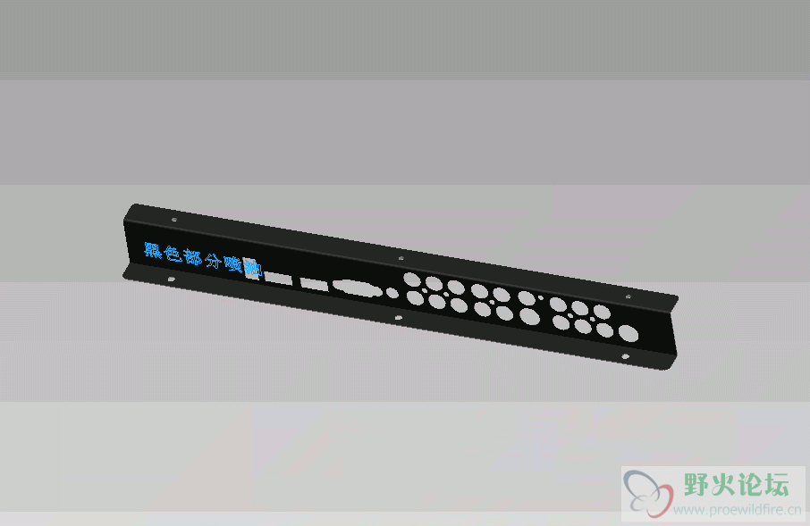

对于通过折弯、翻边这类非引伸成型的钣金件,壁厚一样是其根本的的前提。
你这个无法转化基本就这问题。
一个地方是那三个螺母(应该是吧),那玩意通常是焊接这类工艺整上的。
另外一个地方是圆角,钣金件和塑胶件不一样,不是可以随便圆角的,更何况你只圆角了一边,这个壁厚现在无法一样。
两个地方删掉后即可顺利转化钣金并展开(见图)。

谢谢了,翻边那里我是倒是知道有问题,不过那个圆角就没有考虑到了。
