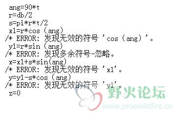

问题2.jpg 问题.jpg 请问各位怎么解决?谢谢啦

发表于 2011-5-5 17:51 | 显示全部楼层
你的问题出在空格的滥用
cos (ang),你把s与(之间那个空格去掉
sin (ang),n与(之间那个空格去掉
看下图中画圈的地方
如果还有问题,那就需要把你用到的参数添加上去!

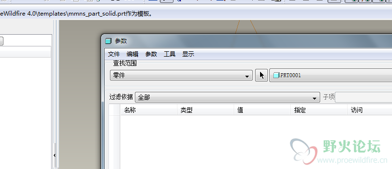

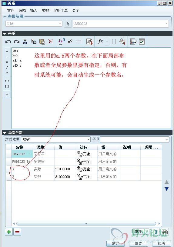

发表于 2011-5-5 17:54 | 显示全部楼层
你在proe方程中用到的参数,必须先在参数里面定义设置才能用。就是下面那个里面

 楼主| 发表于 2011-5-5 18:08 | 显示全部楼层
多谢各位了,是因为空格问题,在编辑公式时,应该在英文状态下。
