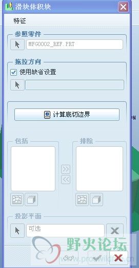

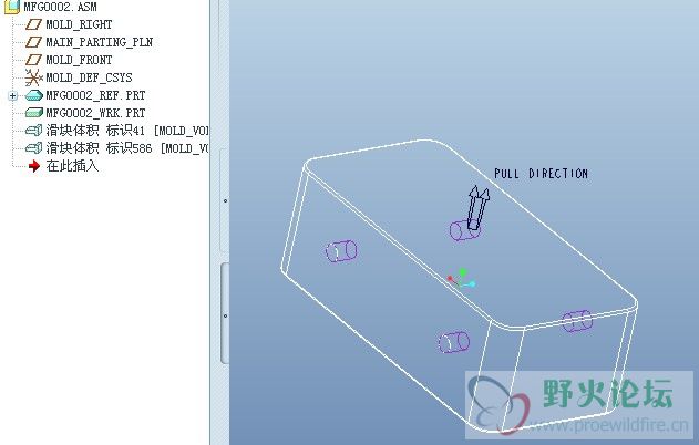

最近在研究ProE分模,其他分模都没问题,就是带滑块的难住我了,单向滑块的勉强可以做得出来,双向滑块的就弄了很久也弄不明白,到底问题出在哪里,请高手们指点指点!!

试下有这方法
试下有这方法
进入分模模块,点选体积块 3.jpg ----再点选插入 4.jpg -----滑块 5.jpg !

回复 2# chm272 的帖子
谢谢你的解答,方法试过了,是行不通的,具体原由:
这个模型是盒里面也有管道,等于说,滑块是从两边插入而贯穿整个盒的,而你的方法,滑块只能去到盒的内边缘,内部是没能抽取,因此做出来的模具也不是原来产品的样子了!

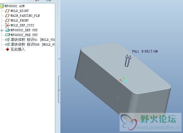

楼主瞧瞧是不是这样的啊!!

回复 4# 924873939 的帖子
看图片是接近预期的效果了,但下载下来的文件打不开,提示诊断失败,缺少元件~~
