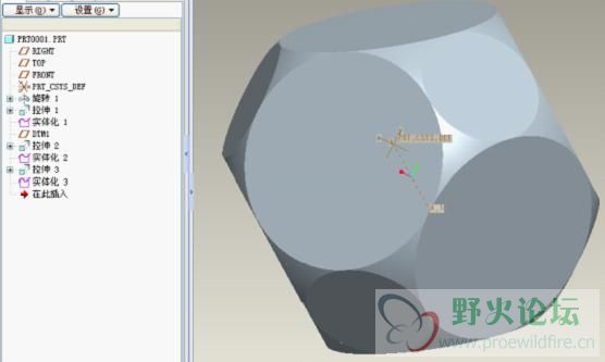

[求助] 求高手教我画这个图
发表于 2011-5-7 15:38 | 显示全部楼层
这个....
1609
1952

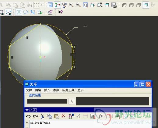

发表于 2011-5-7 18:42 | 显示全部楼层
看我的,只用一个关系式。
1609
1952
发表于 2011-5-7 18:46 | 显示全部楼层
其中sd16为最短边的边长,sd17为球体半径。其他可以通过约束限制,而不必象前面的网友用三个关系式。

发表于 2011-5-8 08:23 | 显示全部楼层
看了以上各位的画法,收获还是挺多的,在具体数值受到无限小数约束不能精确的情况下,一定要用关系式。感谢以上各位提供的各种好的方法。
