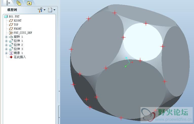

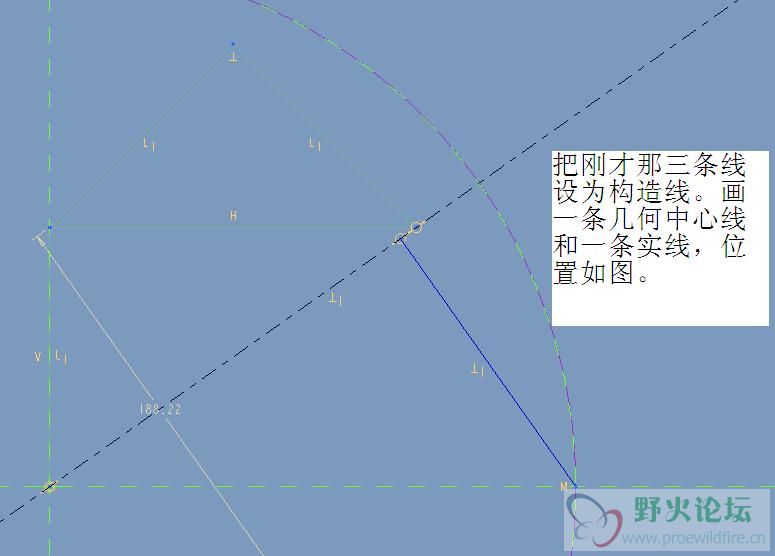

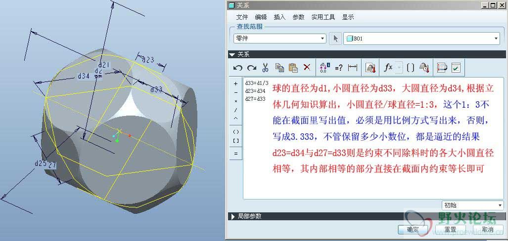

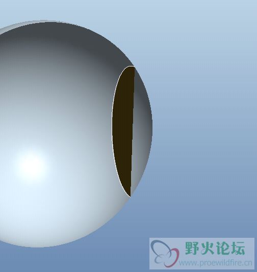

发表于 2011-5-7 09:20 | 显示全部楼层
呵,我看了楼上各位的解法,都是采用接近的画法,切点基本都会有两个
浸淫良久,终于发现一种方法,切点只有一个点,切除时也不需要什么曲面技巧,直接除料就行
需要略懂关系式
可以看第1副图,切点都只有一个,
第2个图是具体解法,各位的具体直径是dxx可以根据实际调整。
因为上面解法都很清楚了,如果还需要prt,就是
不愿意自己实践,或者是还没明白上面的解法,
所以收取金钱3,希望各位见谅

发表于 2011-5-7 14:14 | 显示全部楼层
回复 25# awaken 的帖子
和我的做法相似,只是我在拉伸切除草绘图中,没有考虑使用关系式限制大圆与小圆间的关系。

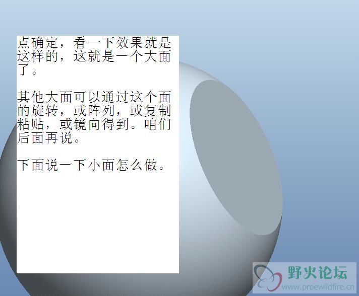

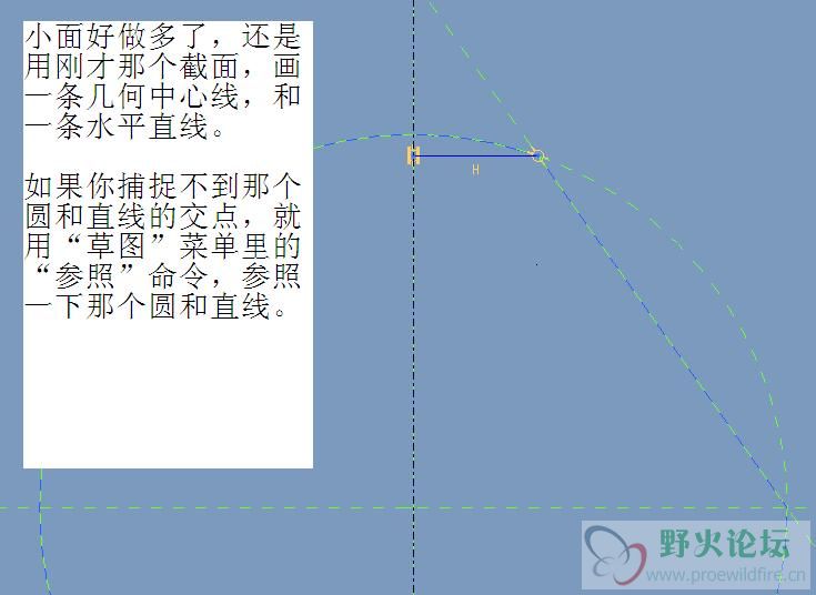

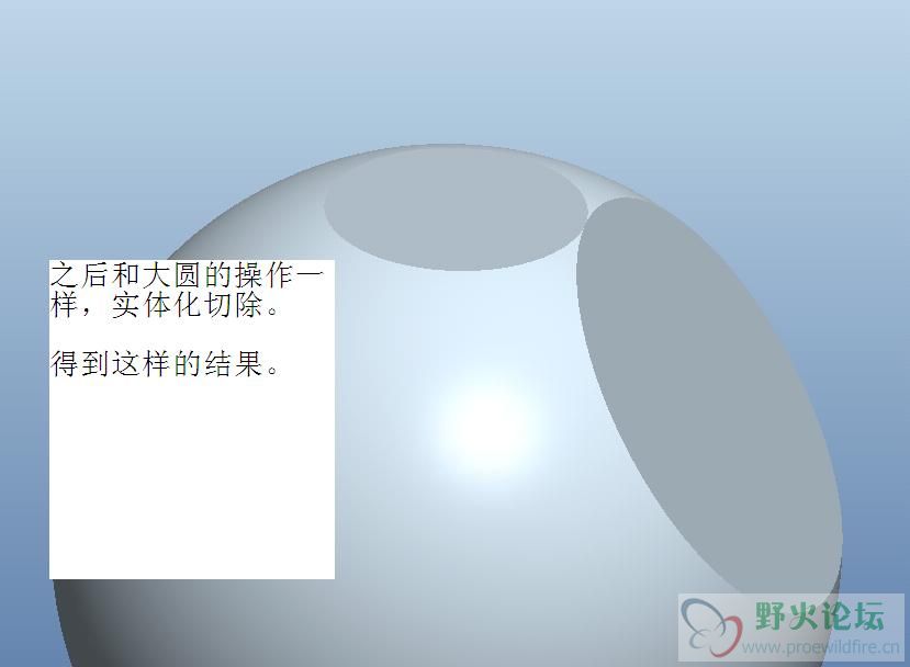

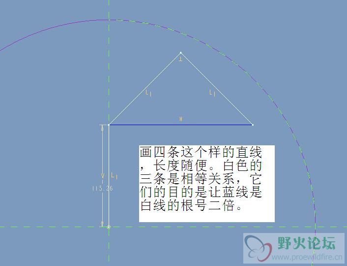

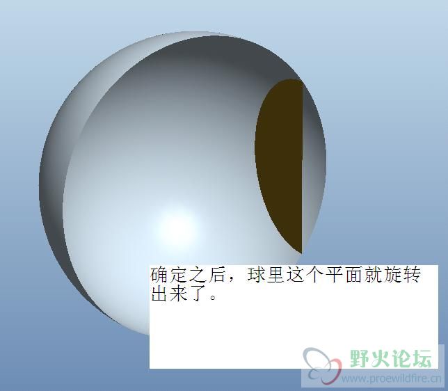

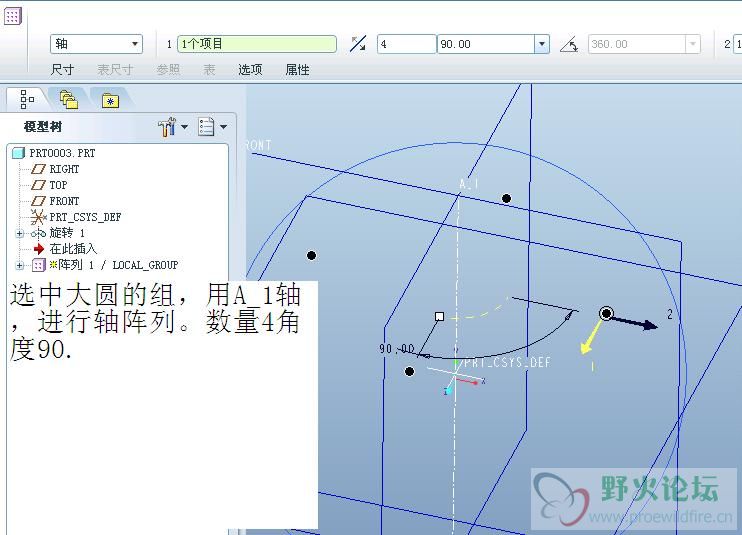

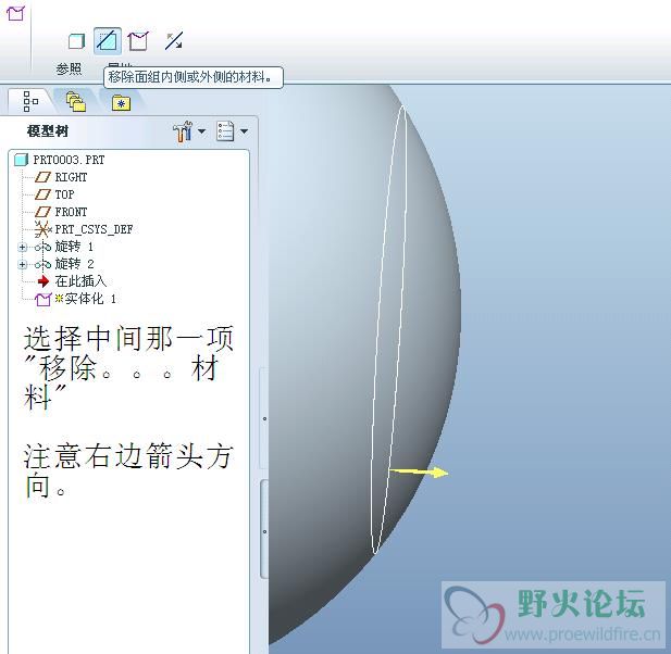

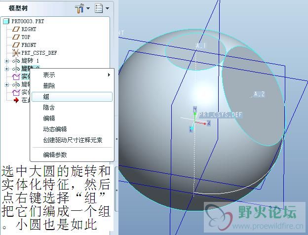

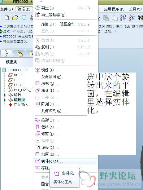

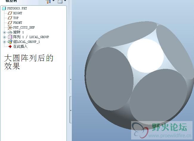

发表于 2011-5-7 14:48 | 显示全部楼层
很明显,正方体的六个面八个角。
我给大家演示一下吧。
第一步,画个球体,这是必须的。
第二步,画一个下图所示的截面,是用旋转曲面做的。
第三步,就是我刚才说的,阵列什么的了。
现在基本以经能看出来了,其他的圆用复制比较好。操作很多很烦,都是重复来重复去的,我就不说了。
[ 本帖最后由 thfire 于 2011-5-7 16:59 编辑 ]
