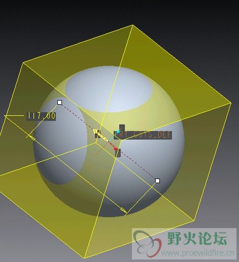

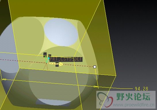

发表于 2011-5-5 18:21 | 显示全部楼层
附件内为4.0文件
有两个重要尺寸,一是我拉伸的菱形长对角线的长度 70.710678   因为有无限循环小数所以只能无限接近了。。。
                二是切小圆的正方形的边长  94.28
希望能分享更巧妙的办法。。。。

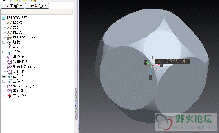

发表于 2011-5-5 18:43 | 显示全部楼层
prt0001.prt.rar
278.3 KB, 下载次数: 32

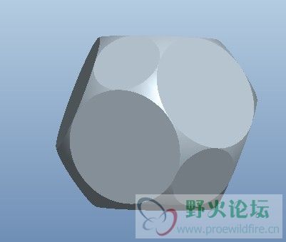

发表于 2011-5-5 20:02 | 显示全部楼层
无标题.jpg 自己画了一个比较麻烦,希望有更好的方法
prt0001.prt.rar
59.1 KB, 下载次数: 29

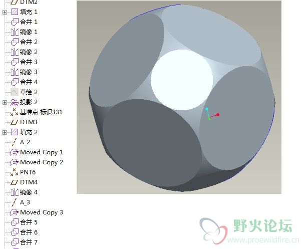

发表于 2011-5-5 20:50 | 显示全部楼层
我也来一个。体会当截交园不能满足相切时,可逐步减少六边形中的最小边长。
prt0001.prt.rar (47.42 KB, 下载次数: 15)

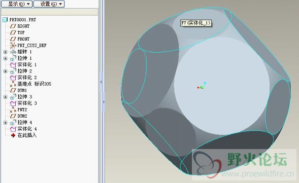

发表于 2011-5-5 22:01 | 显示全部楼层
终于画好了
噢耶,终于弄好了
主要思路是画一个球,然后用球的外切正八面体(是外切,不是内接)切除材料,实际操作可以用平行混合画正4棱锥切除材料再镜像。然后根据空间几何算出小圆距离基准平面距离,画个大一点的圆拉伸切除材料,镜像。然后剩下4个画一个,阵列3个就完成了。平日他等下传上来
