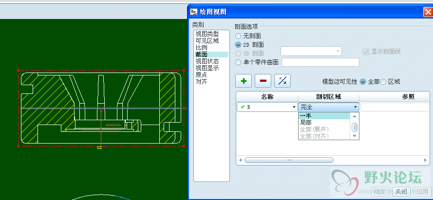

旋转剖无法展开  看图
做的郁闷死,加了投影视图,旋转剖就展不开了
把投影视图删了,就可以展开!!!
[ 本帖最后由 wanghui4718 于 2011-5-5 15:07 编辑 ]

自问自答
旋转剖貌似只能用在投影视图上  ,并且作为旋转剖的视图就无法以该视图创建另一个投影视图
