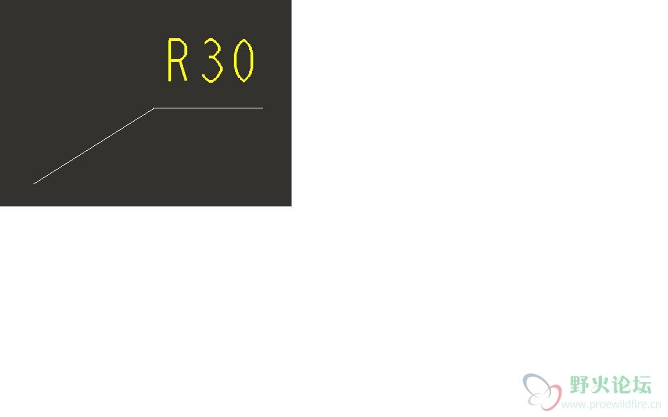

 楼主| 发表于 2011-5-5 12:39 | 显示全部楼层
我的意思是,你截图截的那个,2.0里好像没有,然后,text_orientation 里改的话,只能把直径改掉,半径还是不能改成我发的图片上的样子
