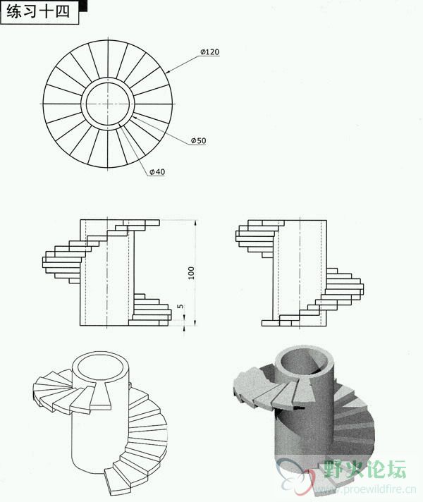

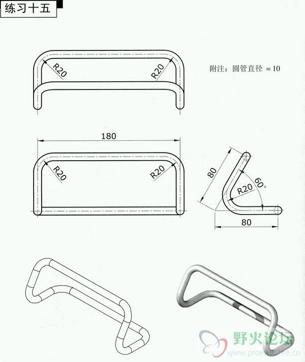

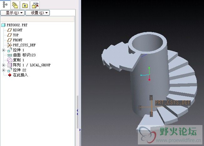

第一个就画了一下给LZ,5.0的。第二个你搜一下。
s.prt.rar

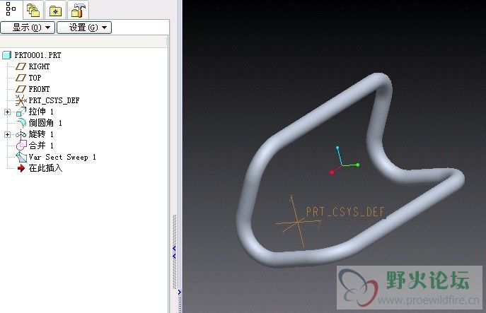

发表于 2011-5-4 23:38 | 显示全部楼层
第一道  4.0文件
prt0001.prt.rar
129.15 KB, 下载次数: 77

发表于 2011-5-5 01:01 | 显示全部楼层
第二道 4.0文件  打开后将模型树拉到底即可  关键就在于要做一个在曲线上的基准点,和过这个基准点的基准平面,这样在这个基准平面上拉伸的话就可以定义尺寸阵列了(将点,面,拉伸编组)。
[ 本帖最后由 pdc331727426 于 2011-5-5 01:07 编辑 ]
prt0002.prt.rar
