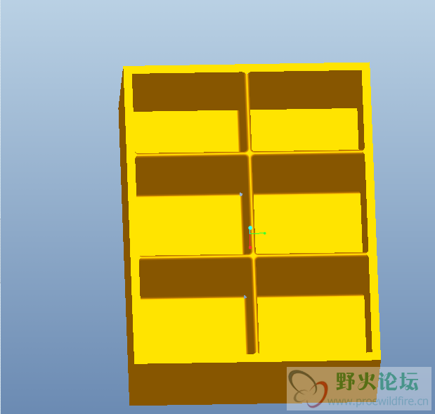

我要在这里做几条筋,

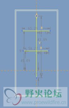

这是草绘

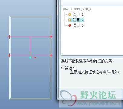

这是失败的原因
我就不明白为什么,求高手帮忙

你多半草绘放置基准面不对 你选择盒子底面了 应选盒子外形曲面才是实体相交面
280
420
发表于 2011-5-5 11:00 | 显示全部楼层
关键是轨迹筋的草绘放置平面,要高于盒子的内底面,低于盒子的顶面,否则就会失败。

2#楼正解
