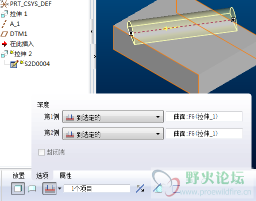

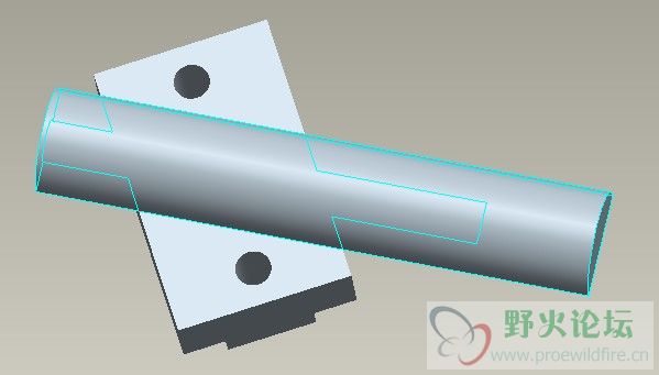

这幅图中,上面的半圆柱体是怎么画的啊,我是想做个基准面,可是拉伸出来的圆柱是这样的。请高手教教。。。谢谢

发表于 2011-5-4 21:54 | 显示全部楼层
长了再切就行了。
LZ想要一下就成的?

发表于 2011-5-4 21:55 | 显示全部楼层
呵,行百里者半九十
你接下来把旁边伸出来的地方给切除掉就行了

发表于 2011-5-4 21:57 | 显示全部楼层
拉伸特征里有个选项叫“拉伸到指定曲面”选择这个选项,然后选定一个端面,然后点第二侧,继续选择拉伸到指定曲面,在点另外一个端面就可以了

 楼主| 发表于 2011-5-4 22:53 | 显示全部楼层
回复 4# 无尚无念 的帖子
非常感谢,问题解决了,不过我想问一下,假如我双向拉伸,怎么才能剪掉材料呢?修剪怎么用啊?谢谢

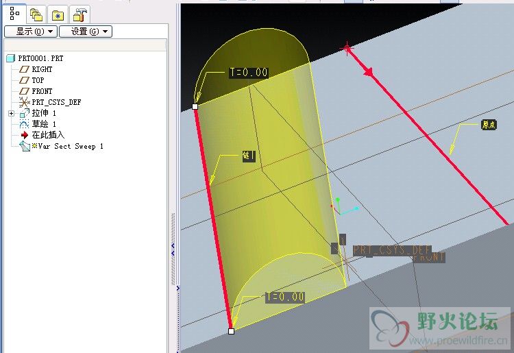

发表于 2011-5-4 23:06 | 显示全部楼层
如4#所说:
1059
68
1335
发表于 2011-5-4 23:11 | 显示全部楼层
这样做的话也许可以省下一个基准轴和基准面的建立。

 楼主| 发表于 2011-5-5 10:38 | 显示全部楼层
回复 7# pdc331727426 的帖子
你 的办法很强大
