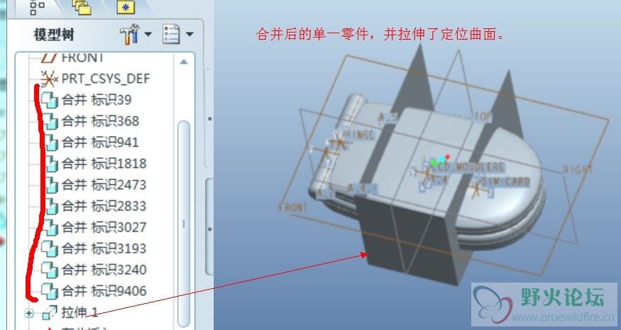

本人菜鸟一个,在这里想问个好弱的问题,在一个装配好的产品上切一下,比如在装配好的手机组件上切为两半,用拉伸里的去除材料,做不了 ,请问怎么做啊?谢谢了在线等

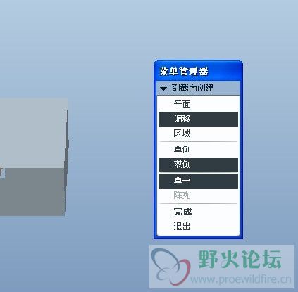

请教二楼的老师,能否建立两个剖面,如图示红线那样剖开?谢谢

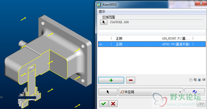

发表于 2011-5-4 23:13 | 显示全部楼层
定义剖面类型选择"区域",A面+B面,"or"

发表于 2011-5-4 23:16 | 显示全部楼层
回楼主,可以的。发个附件你自己看

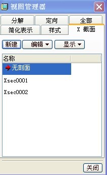

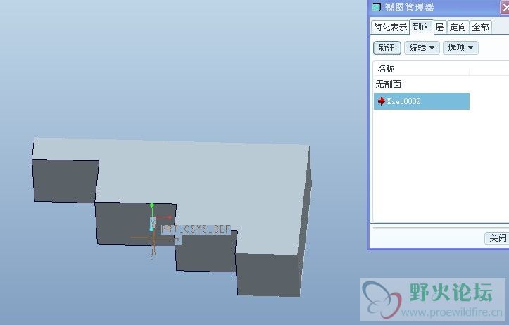

 楼主| 发表于 2011-5-5 08:00 | 显示全部楼层
不是 剖面我会 在管理器里做 就是了 刚开始我也是做的剖面 ,但保存一半时还是会显示整个装配体,我公司刚开发的一个产品,要拿去做外箱,要把中间切掉 以防泄漏资料吧

怎么没人回答啊 就是在一个组件上,切3段  保存为3个零件了  在把刚切的 三个东西装配起来 ,就这么简单  有知道的提示下

发表于 2011-5-5 20:12 | 显示全部楼层

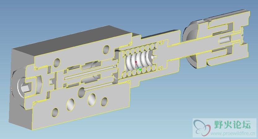

是这个情况吗,一个有N个组件的装配,你现在要切成三个装配在一起的零件
如果是这样,那你这个问题可以分两步走:
第一步:
获得单一零件(类似组件包络、另存stp的效果),也就是把组件里的所有零件合并成一个零件。
第二步:
把上一步获得的单一零件切成三个零件。
第一步的操作:
组件下新建个空的零件,完了后进入元件操作,拿空的零件和装配内所有的零件合并即可。
合并后的效果见附图1。

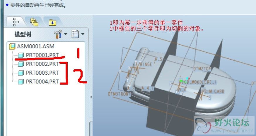

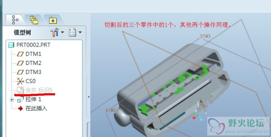

第二步的操作:
新建一个组件,把上一步获得的单一零件用缺省装配进来,在这个零件上做好参照(你以后切的位置,弄个曲面即可),然后新建三个空的零件,
用这个3个空的零件分别和第一步装配进来的零件合并(操作和第一步一样)(见附图2),最后分别打开三个零件进行切除操作即可,最后效果见附图3。
