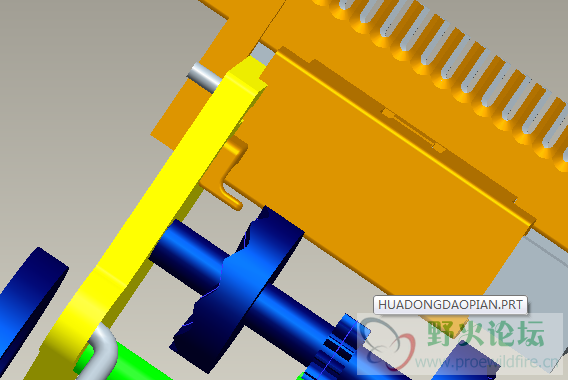

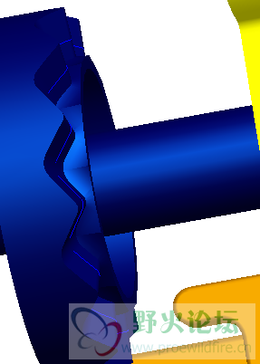

想用凸轮把如图的两个联动起来,但就是不行。也可能是我那个轮子表面画得不行,但我不知用啥方法可以轮子表面画得满足凸轮要求。跪求大虾指教!!!!
这里就是想用凸轮连接
这里就是想用凸轮连接
这里就是想用凸轮连接
这里就是想用凸轮连接

凸轮无法达成,你可以槽连接,
这种情况应该不是你曲面的问题,
具体你可以看下这贴,你看下6楼的解答,有prt下载:
其它结构可能不同,但凸轮这里结构类似,
如何实现这个凸轮的仿真设计
地址 http://www.proewildfire.cn/forum ... &fromuid=210160

我刚才又把那凸轮的尺寸给改了,然后形成凸轮的方式改为了扫描切口,结果那凸轮能装配上了,并且还能运动,但是运动结果确是好像只选了一部分凸轮曲面,并没选完一样(即使已经全选了)。不按所想的那样运动

好像要选取离升这个选项

给你做了个,因为总装配图太大,已发你邮箱,贴个图过来
凸轮部分共有3种方法可以
1,做正确的凸轮,因为你这个与凸轮配的那个件设计不对,导致凸轮无法生成
2,用槽连接模拟凸轮
3,添加一个电机来驱动凸轮部件的运动,并且与凸轮保持一致
