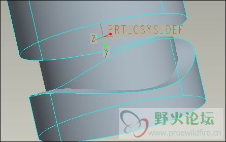

你可以看看下面的做一个参考

 楼主| 发表于 2011-5-4 15:14 | 显示全部楼层
回复 2# chaochao412 的帖子
我是在是笨,看不懂。。。求求大侠了

发表于 2011-5-4 18:54 | 显示全部楼层
里面用到了参数画法,其中高度的变化,是用图形控制方程的,你好好看看。

发表于 2011-5-4 19:47 | 显示全部楼层
在图形中,用关系式在圆柱表面建立一条闭合的空间曲线。这才是关键。而π的运用却是关键中的关键。
