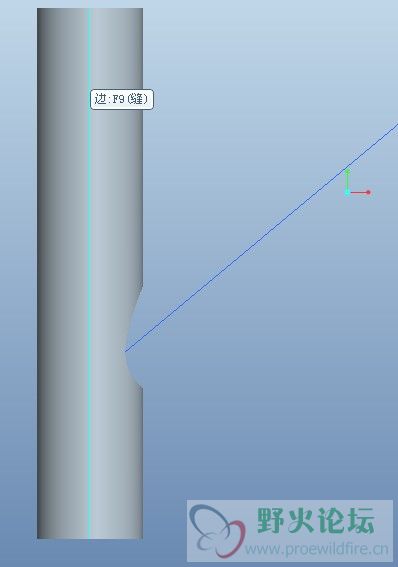

本人毕业以两年,现在以小型机械厂从事设计工作,在工厂的实际生产中,经常会遇到,箱体的展开,天方地圆的展开,最麻烦的是管与管的结合,以前都是钣金师傅根据经验慢慢打磨出来,后来我用proe做三维展开然后按一比一的比例展开,贴在管上,直接割出,又快又好!
现将我的方法分享给大家,特别是新手,老鸟不要嘲笑!
51接38三通

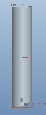

用旋转做51圆管,壁厚可以设置为0.02(越小越接近真实值)。

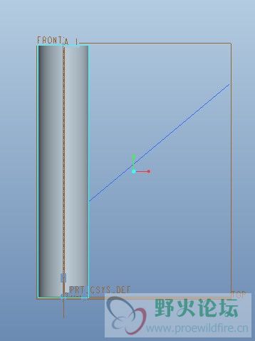

做38圆管的中心线

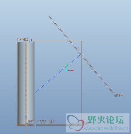

做38圆管的中心线的垂直平面

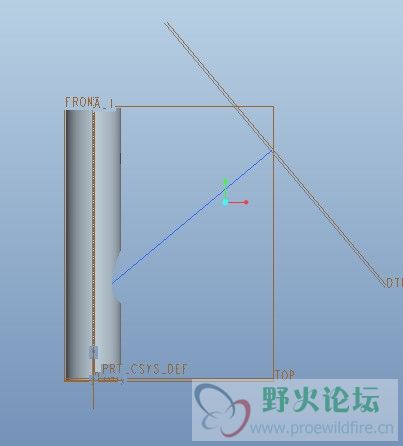

拉伸38圆管做出合适切口
做缝

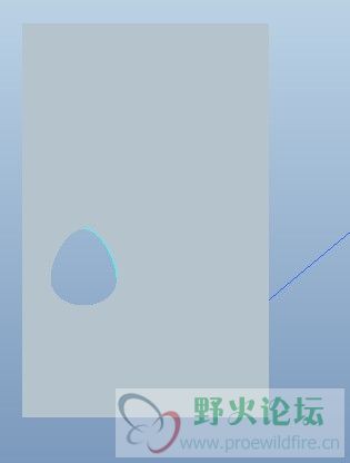

展开
然后拉到工程图,做1:1的打印!
