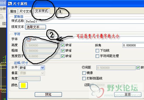

proe裡面的箭頭及尺寸可不可以和CAD一樣,有些尺寸標大些,有些尺寸標小些的呢?

箭头的大小可以在绘图选项里面的draw_arrow_length  draw_arrow_width设置
但是无法像楼主说的·标大标小·一修改只能全部修改

发表于 2008-6-6 07:04 | 显示全部楼层
箭头的大小好象还不能改成一个大一个小的,但是尺寸的数字可以改小,改大.双击需要修改的尺寸,会出现尺寸属性对话框,操作如下图片

 楼主| 发表于 2008-6-6 16:46 | 显示全部楼层
謝謝,四樓兄弟說的那一招,我用過不好用!麻煩!

发表于 2008-6-6 20:27 | 显示全部楼层
4 楼的要是还达不到你的要求那就没办法了
