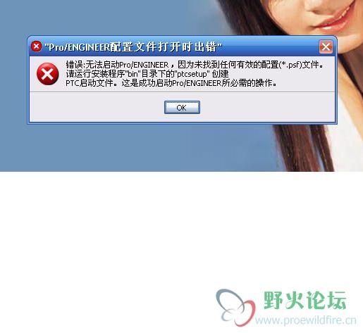

发表于 2007-12-10 12:32 | 显示全部楼层 |阅读模式
俺已经装了好多次了,始终出现问题。急需版主帮忙解决
[ 本帖最后由 野火 于 2007-12-11 08:04 编辑 ]
发表于 2007-12-10 14:09 | 显示全部楼层
按照这个错误提示上说的做,运行 ptcsetup.bat 创建配置文件,并检查许可证没有问题
119
 楼主| 发表于 2007-12-11 07:41 | 显示全部楼层
已经能运了,谢谢。问题出在许可证,我下了许可证生成器并重新配置就行了。
