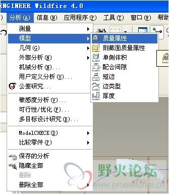

请问老师们!
怎么用PROE 计算一个产品的 重量?...(单位是N)
小弟先谢谢了 ..
47499
发表于 2011-5-3 23:14 | 显示全部楼层
分析,模型,质量属性,出来的结果自己再换算下

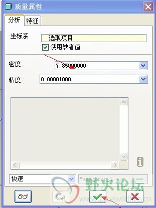

发表于 2011-5-4 00:01 | 显示全部楼层
分析,模型,质量属性,输入密度,比如不锈钢的密度,7.85 生成结果就可以了

发表于 2011-5-4 09:34 | 显示全部楼层
如图
