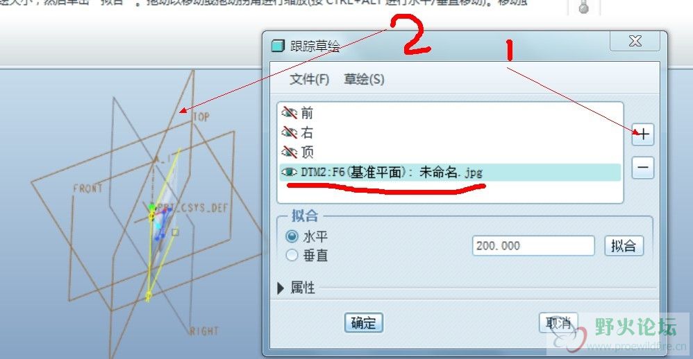

怎么在其他视图上贴图片啊?如果贴了图片可以调整大小吗?

当然不止这三个。首先要做个基准面,然后不要选择三个视图中的任何一个,后面的按照截图的1、2分别点击即可。
至于调整大小和位置,点那个“属性”边的小三角即可。
