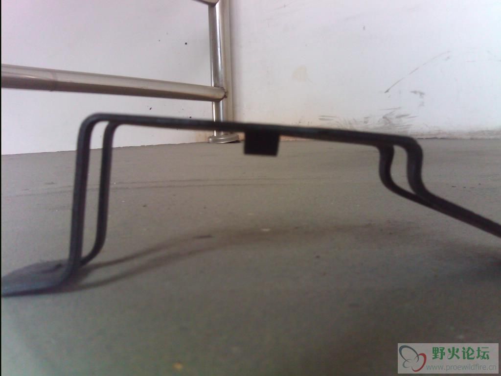

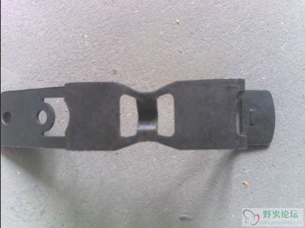

刚学破衣钣金模块很多不懂,在工厂找了一个钣金件,中间部分不会画,求解。有木有!!!

钣金 一般来说图是不能和实物画的一模一样的

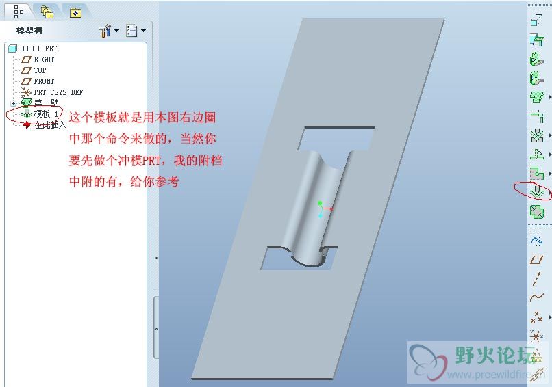

用成型特征做

特征命令下 选create form。

这是简单的冲模,钣金模块中最基本的一个命令了,希望楼主能继续努力。附个档案,参考。
prt版本为proe5.0 M060
