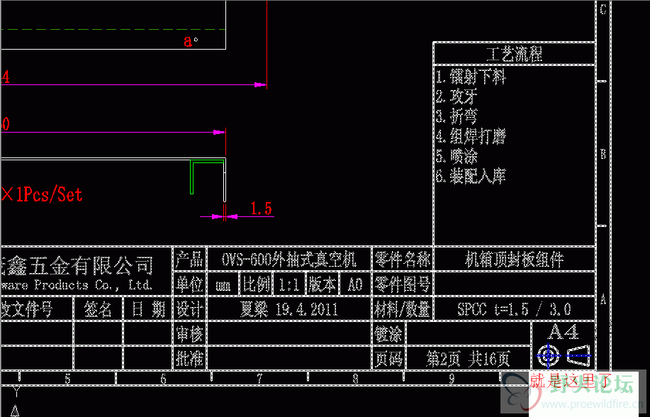

发表于 2011-5-3 16:37 | 显示全部楼层 |阅读模式
我们以前一个工程师做了个图框很好用,就是视角是个第三视角的,不知道怎么改成第一视角的,现在发上来,请高手帮我改回来。OR教我怎么改也可以。谢谢了

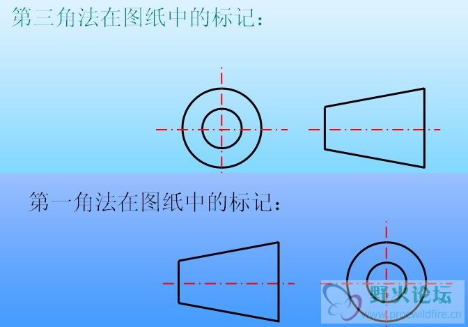

发表于 2011-5-3 16:59 | 显示全部楼层
直接改下不就得了吗
如下图
45
1035
136
1600
