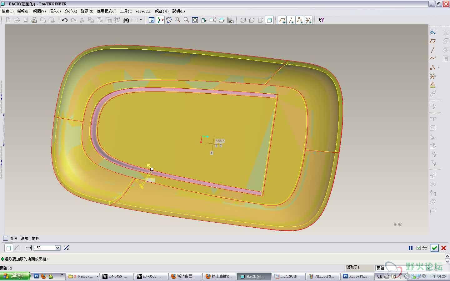

請教各位前輩~~
我畫了一個曲面當中包含漸消曲面,當要加厚時只有漸消曲面無法長出厚度,請問該如何解決呢??
或是我的方法錯誤??

检查R值 及是否有相交及合并等问题。
