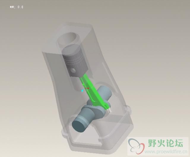

不用安装,可以直接做防真,我不就前做了个汽缸防真。就是在爱组件里弄的
步骤:1.先把它组装好。
      2.给他上一个侍复电机
      3.然后给个速度就可以了。
