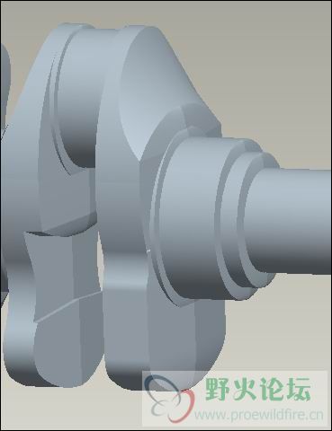

qz.jpg 这个特征怎么做??  求助                          右上角那个地方。。。。。

发表于 2011-5-3 13:12 | 显示全部楼层
应该用旋转切除吧!
 楼主| 发表于 2011-5-3 13:20 | 显示全部楼层
回复 2# yibaole 的帖子
旋转切除??? 绕着哪啊?  看不出来。。。悲剧的

发表于 2011-5-3 14:00 | 显示全部楼层
用倒角
倒角或倒圆 控制一下应该可以

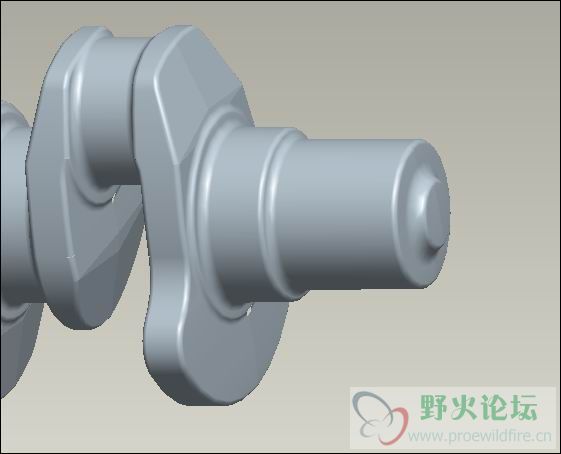

发表于 2011-5-3 15:13 | 显示全部楼层
你要做锻件吗?我做过下面那样的!

发表于 2011-5-3 16:56 | 显示全部楼层
楼上发个PRT上来吧~~

发表于 2011-5-3 21:53 | 显示全部楼层
旋转切除可以实现,但是旋转轴要自己画

发表于 2011-5-4 02:31 | 显示全部楼层
求PRT           用 VSS  边界混合 做曲面切掉实体都可以达到效果的
